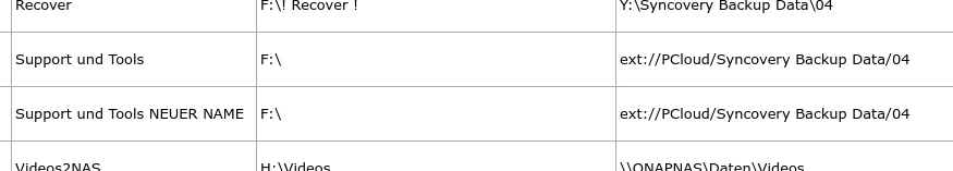

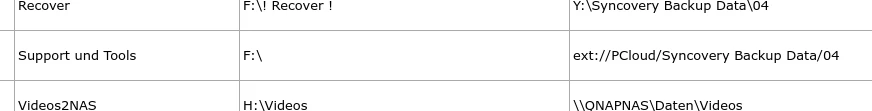

Eben ist mir aufgefallen, dass beim Versuch, ein Profil einfach nur umzubenennen, eine Kopie des eigentlichen Profils mit dem neuen Namen erstellt wird.
Ist das so gewollt?
Posts: 2244
Re: Profil umbenennen führt zu Kopie des eigentlichen Profils
Ja, das ist so gewollt, weil es sehr bequem ist und man oft Varianten eines Profil erstellen will.
Die Windows- und Mac-Versionen fragen da nach, ich werde das in die Linux-Version auch einbauen.

Hallo Tobias. Das ist gut zu wissen. War nur etwas irritiert, als meine Profile mehrfach auftauchten und war mir nicht sicher, da nun etwas schief gelaufen ist. 😉
